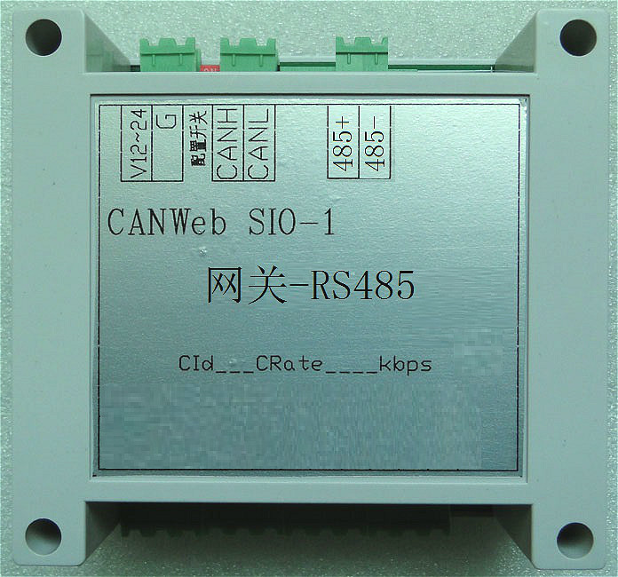

 CANWeb转RS485网关模块链接

CANWebSTMF105开发板从站采用STM32F105RBT6芯片,板上支持冗余双CANWeb,4个DI,4个DO,1个AI,1个AO;
** 通过MST模块的Web页面,用户可实时监视、控制开发板从站上的DI\DO\AI\AO硬件接口;
** 通过MST模块的Web页面,用户可实时监视、控制最多48个开发板从站内部WORD变量;
** 通过MST模块的Web页面,用户可配置最多72个开发板从站内部WORD配置参数,配置参数可掉电保存;
** 通过MST模块的以太网或RS485 Modbus协议,用户可与最多98个开发板从站实时交换数据。
