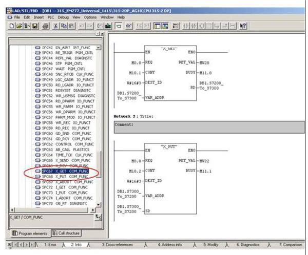

CTSC-200与   S7-300之间采用   MPI通讯方式时,   CTSC-200 PLC中不需要编写任何与通讯
有关的程序,只需要将要交换的数据整理到一个连续的 V存储区当中即可,而    S7-300中需要在
OB1(或是定时中断组织块 OB35)当中调用系统功能 X_GET(SFC67)和 X_PUT(SFC68),实现
S7-300与   CTSC-200之间的通讯,调用   SFC67和   SFC68时   VAR_ADDR参数填写   CTSC-200的
数据地址区,这里需填写 P#DB1.×××BYTE n对应的就是   CTSC-200  V存储区当中   VB××到
VB(××+n)的数据区。

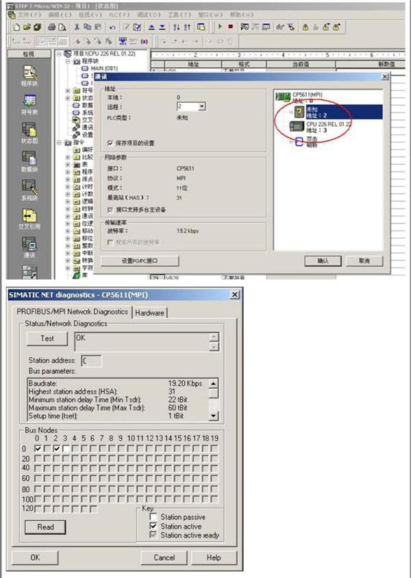

首先根据  S7300的硬件配置,在    STEP7当中组态    S7300站并且下载,注意    CTSC-200和
S7-300出厂默认的   MPI地址都是   2,所以必须先修改其中一个 PLC的站地址,例子程序当中将
S7300 MPI地址设定为   2,CTSC-200地址设定   3,另外要分别将 S7300和  CTSC-200的通讯速率
设定一致,可设为 9.6K,19.2K,187.5K三种波特率,例子程序当中选用了   19.2K的速率。
例子程序在 OB1当中调用数据读写功能块:SFC67和     SFC68,如下图:
