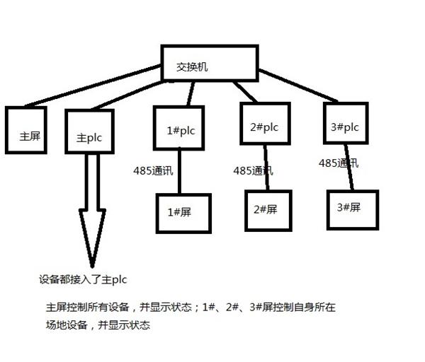

上面的是我简单做了个架构示意图。
现在的情况是主plc控制设备没什么问题,主plc中的所有输入给M区,用主屏操作完成控制没问题。
主plc中给M区的输入,我直接用给分屏来控制,实现不了?
求高手指点思路

如果主PLC与其他几个PLC间可以相互读取数据,就可以实现用屏控制主PLC。

问题已解决
