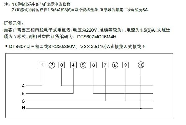

电度表的接线一般在电度表的接线端子板上印着,可以参考
也可以参考下图
