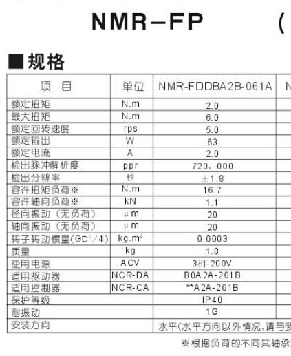

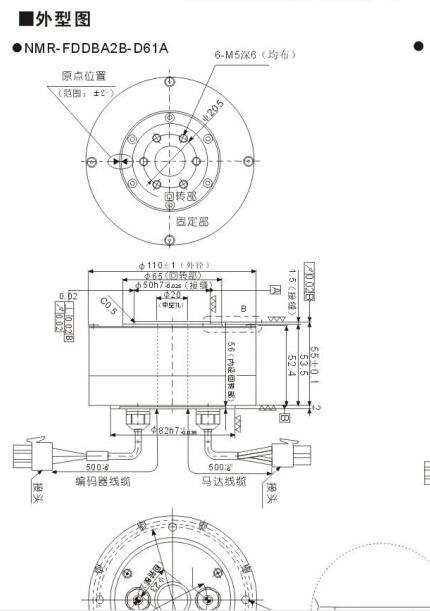

觉得这个应该可以吧。QQ2689073548
