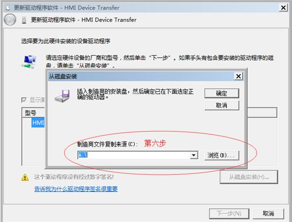

如果是在win 7/win8系统下无法正常安装此驱动的时候,请在win 7/win8系统启动时,按F8进入“高级启动选项”界面,选择“禁用驱动程序签名强制”模式,按“Enter”启动系统后在进行安装。详情请参考《MagicWorksHMI 用户手册》第8页。
      若此方法还仍不可使用,驱动方法如下;

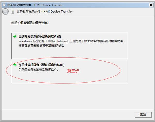

1)在“设备管理器”中找到对应驱动,右键“属性”,卸载 原有的驱动;
2)单击“更新驱动程序”;

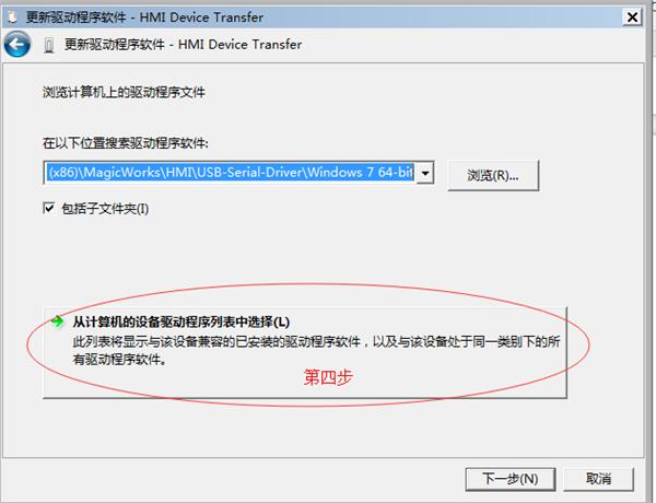

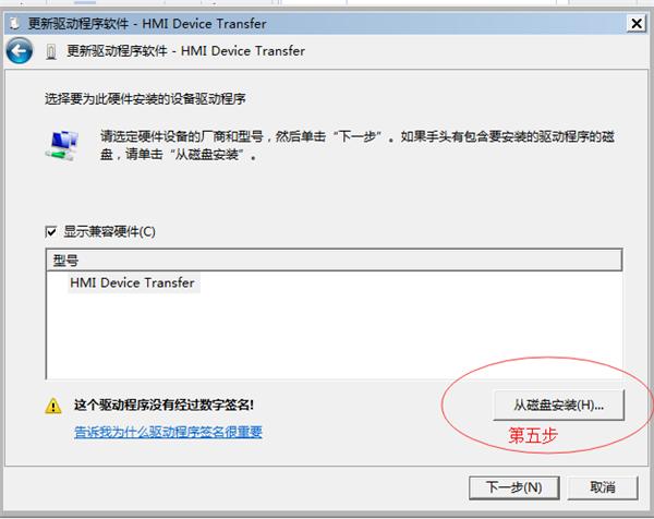

第三步到第六步 是选择安装路径

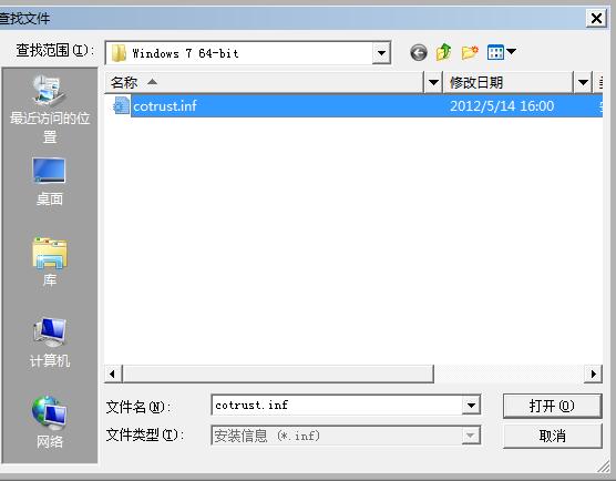

3)单击“浏览”,选择安装路径为"C:\ProgramFiles\MagicWorks\HMI\USB-Serial-Driver"。如下图所示选择对应操作系统驱动文件,单击“确定”

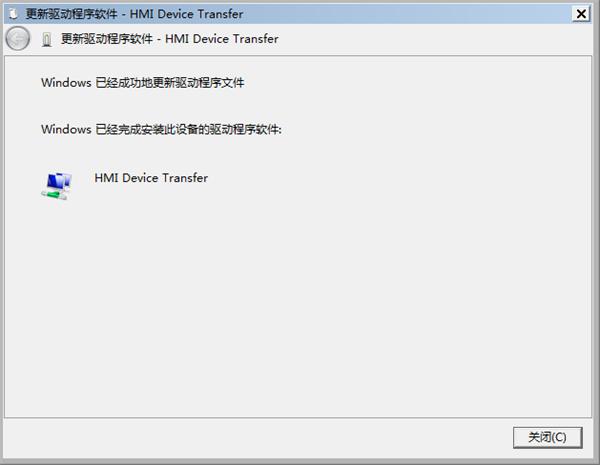

4)单击“下一步”,等待驱动安装完成,单击“关闭”,
