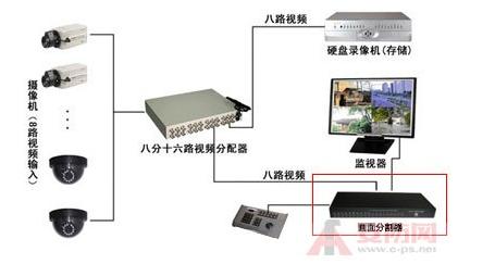

视频分配器:视频分配器是一种将视频信号分配成多路信号输出的设备,它可以实现一路视频输入,多路视频输出的功能,使之可在无扭曲或无清晰度损失情况下观察视频输出。视频分配器除了阻抗匹配,还有视频增益,使视频信号可以同时送给多个输出设备短距离而不受影响,从而一定程度上保证视频传输的同步,但对于长距离同轴电缆的传输的分支没有实际性的效果。
8分32视频分配器,是8路输入32输出,1路输入对应4路输出

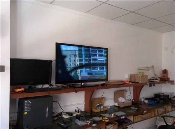

1.准备好测试器材:标清摄像机、摄像机适配的电源、8分32视频分配器、视频分配器的适配电源线220V、液晶显示器、同轴线缆
2.标清摄像机如图所示

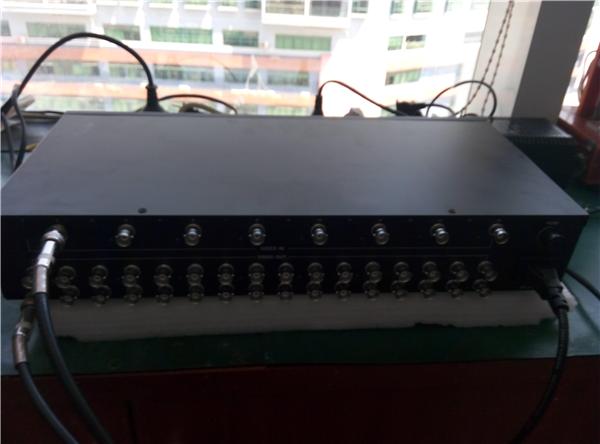

3.按正确的方式连接,并按对应的每一路进和出视频进行逐一测试,其中的一个测试图如下
4.测试结果,前7路OK,最后一路无图
