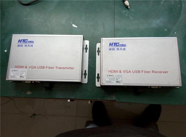

1.首先准备好测试的器材:光端机、光端机的适配电源、VGA接线、机箱、液晶显示器
2.按正确的连线进行连接,机箱+光端机发射机+光端机接收机+液晶显示器
3.遥控器进行调试到VGA模式,查看图像及分辨率
4.测试的无图像,液晶显示器上有英文提示,大概意思是正在传输信号,所以推测应该是光模块或者光纤损耗大,由于光纤是经常使用的故排除
5.最后测试结果是无图像,光模块有损坏
