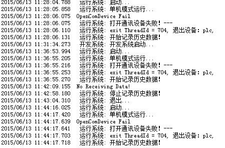

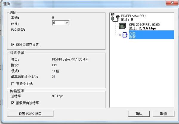

用的是S7-224Xp的cpu,9.6Kbit,地址为2,编程电缆是USB-PPI的,但一直通讯不上,请问会是什么原因导致的?

你的设备地址对吗

我照帮助文档设的,不知道对不对?

 都设个1再试试

弄了好久,原来是我的编程电缆线不是原装进口的,所以通讯方式要选择PPI,而不是USB。现在终于通讯上了,还是谢谢你啊!
