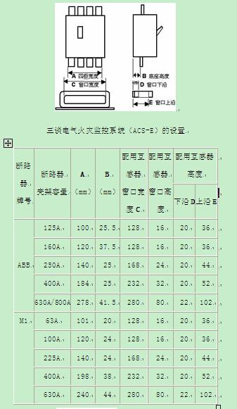

    5、外置式剩余电流互感器的选配
    根据GB14287.2-2005,在不同等级的电流回路上,对剩余电流互感器的电性能要求是相同的,只是窗口尺寸不同。下图是剩余电流互感器安装在断路器下端的选型参考。圆形电缆与圆形窗口互感器的选配与此类似。
