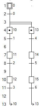

      以上程序实现不了两机构独立运行,把其中任意一条流程删除就能正常运行其中一套机构。
      最近做了一台小设备,共有两套独立机构,两套机构是同样的。
想让这两个机构独立运行,各不相干 ,问问大虾们怎么编程 ?
注:一个机构四个气缸,两个做提升(一个电磁阀控制),
                                        两个夹紧(一个电磁阀控制)。
      tran 0 是启动开关  -II----------tran
                                     X1
