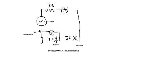

另请教用伏安法测量接地电阻,用一个1KW的电热管  AC220  一个电压表一个电流表,结果为何不准?

发表于:2015-06-02 11:18:18
12楼
这个挺奇怪,没有这样测量接地电阻的,没琢磨过这事。

14楼
回复内容:
对: 李纯绪 这个挺奇怪,没有这样测量接地电阻的,没琢磨过这事。 内容的回复!
这个看的电工手册中介绍的。试过不行,不知为何?
