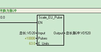

用的是西门子226CN的plc,编程用MAP指令库,控制LS伺服,电机300r/mim,2500p/r,根据指令说明,电机转一圈需要10000个脉冲,电子齿轮设为10000:1000,伺服缸里皮带轮的直径为20mm,伺服驱动是4倍频的,电子齿轮比是怎么算出来的。
还有,我现在用的是螺距5mm丝杆,还是同样的伺服,同样的参数设置,63.0改为5.0,伺服运转怎么就不对了呢,,错在哪里,加上上边的那个问题,望大家不吝啬指教
