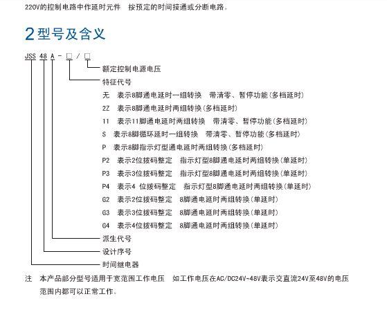

遇到一个小设备用的正泰JSS48A时间继电器
可是设定时间总是乱七八糟
比如设定三秒   五位分别为 0 3 S 0 0
不行!
计时器TMD还十进制往上累加    请问后两位设定的数字表示什么
不知道是不是坏了
二手设备   不知道之前什么状态

前边是多少时间后动作,后边是动作要持续多少时间
