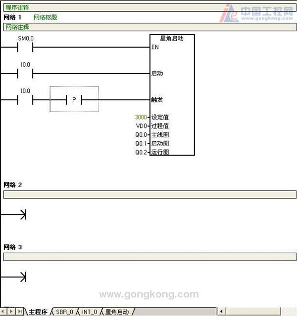

我自己写的星三角降压启动的梯形图和指令

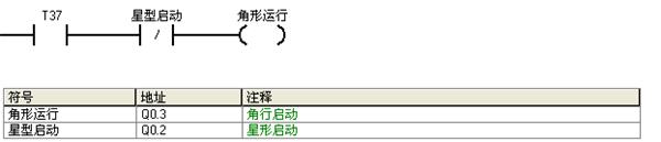

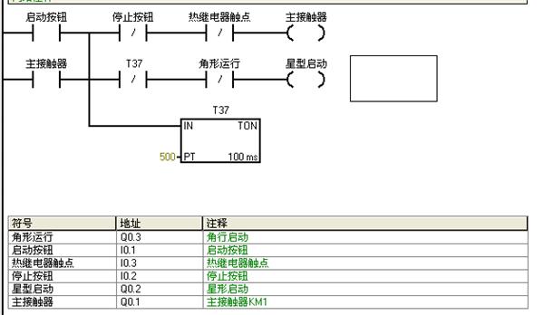

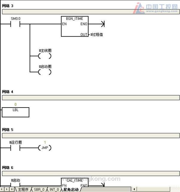

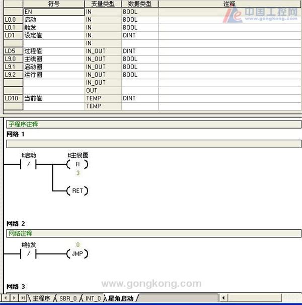

这程序有问题没还有就是下面这个程序也是星三角的不太懂你们给讲讲
