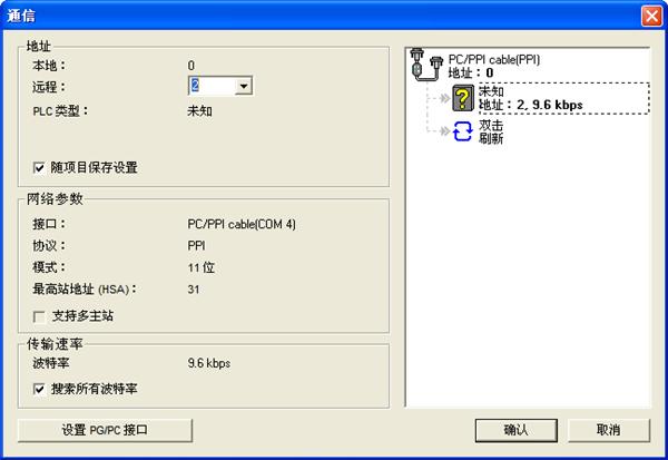

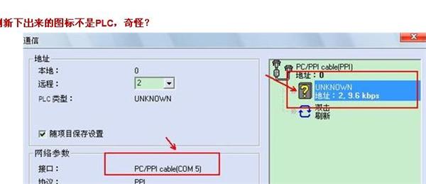

前几天试着还能正常通讯,今天再试就不行了,PLC的类型检测不出来。但是下载和上载程序是没有问题的,这是怎么回事啊大侠们

电缆不是原装的吧?

很多情况都是编程电缆不是原装的不稳定造成,我遇到过很多次,换个电缆就好了,,

对: 银光人生—华 电缆不是原装的吧?                 内容的回复!
的确不是原装的,从淘宝上买的几十块钱一根的

回复内容:但是检测不出PLC型号应该不影响通讯吧?

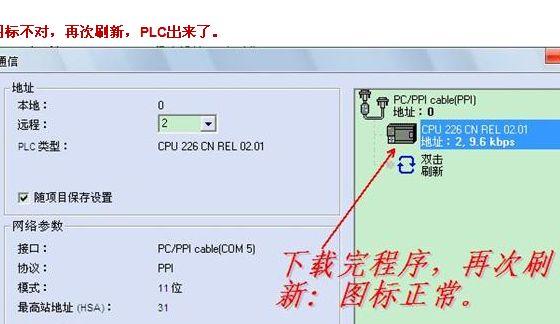

曾经我也使用USB转485电缆测试过。
http://bbs.gongkong.com/d/201412/602028_1.shtml
