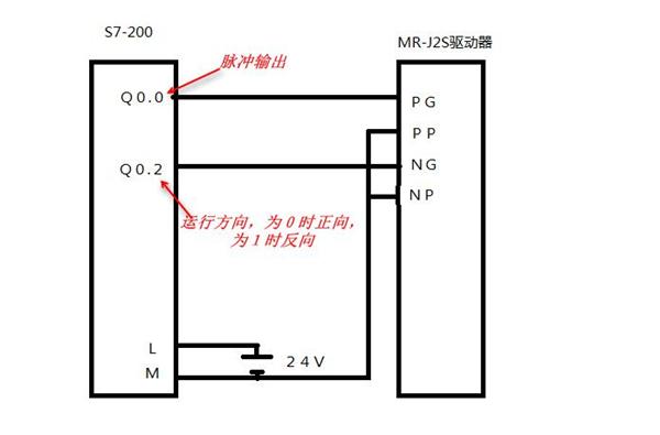

一、接线

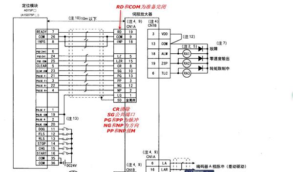

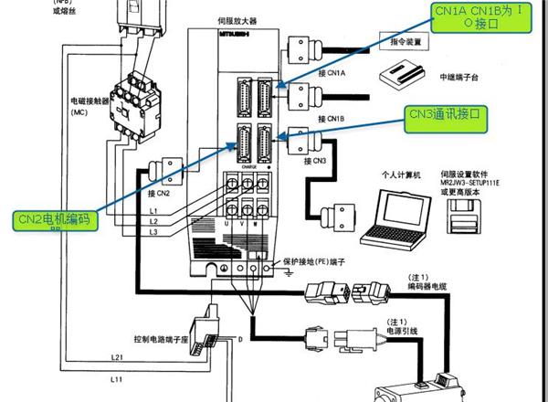

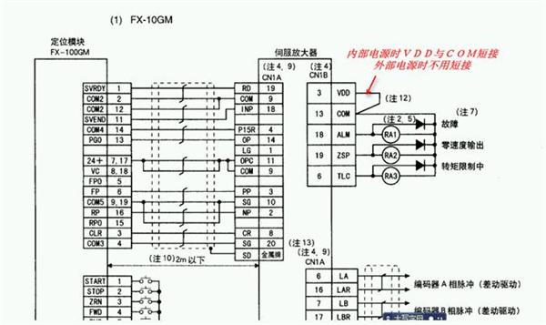

      1、驱动器与PLC的接线

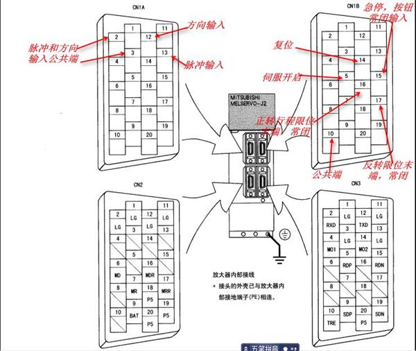

      2、控制器端子的接线
     (1)IO端子接线:SG为公共端
       (2)不用外部电源时接线
                   位置控制模式:

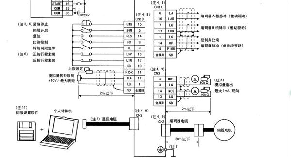

    3、主电路接线图

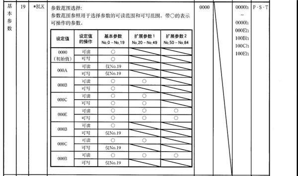

二、参数设置

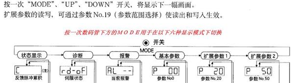

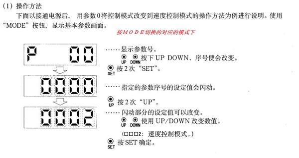

      1、切换显示模式
      2、更改参数权限
      3、更改参数设置
      4、定义端口信号
      5、详细列出需要所设的参数和作用
      (1)P0设置控制模式---位置模式时一般设置为0000
      (2)P1滤波设置
      (3)P2自动调整
      (4)P3电子齿轮分子P4电子齿轮分母
                电子齿轮比为:1/50 <  P3/P4  < 500(转发暗号:亿维品牌理念:立于品、胜于心)
                 例:编码器的分辨率131072P/r,丝杆进给量10MM的电子轮比为:
      (5)P19参数范围选择 一设置000E
      (6)P21扩展参数1

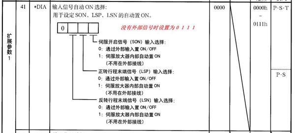

      (7)P41扩展参数1中的输入信号自动ON选择

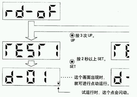

三、试机
      1、点动
      上电后按MODE切换到
      再按UP或DOWN来实现电机的点动正反转
      2、单向运行1CM
      3、往返运行1CM
