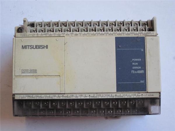

楼主你好
这就是三菱FX1NPLC。
上面的端子X是接入输入信号的,比如按钮,限位开关,感应开关等等。
下面的Y端子是接负载的,比如继电器,接触器,指示灯,电磁阀线圈等等。
PLC里面还可以下载程序进去,程序需要你用编程软件自己编程。也就是常说的画梯形图。
然后等你给PLC共了电,有信号输入,也就是开关闭合,PLC内部的电路会根据你的编程,
输出信号来控制电磁阀,接触器,继电器,信号灯变化。从而达到控制机电设备自动运行的目的。
