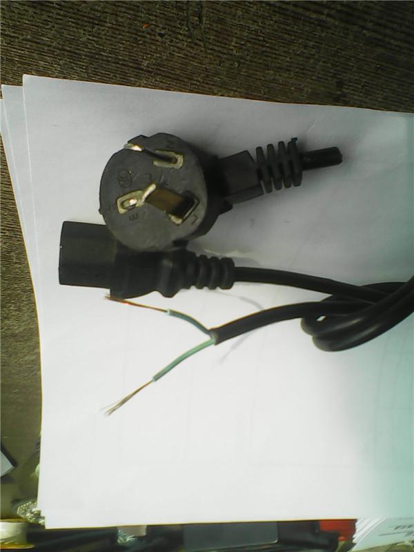

各位老师看过后您会怎么想呢?

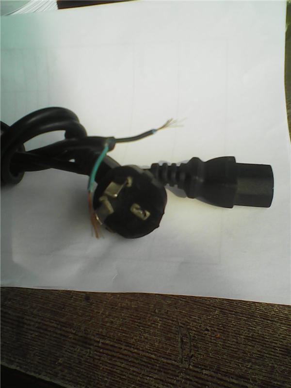

好看,但不中用,我的电源线大多是自己做的,买来的,看着皮粗肉厚,但里面铜线,才0.5

自然是假冒的,单相用电器接电源的插头线的长度少于1.5米的一定是假冒的,国家规定最短不得低于1.5米,而且必须是三芯,线径是按大于等于4.5A/mm2。

只有热水壶有规定不大于0.75m。
