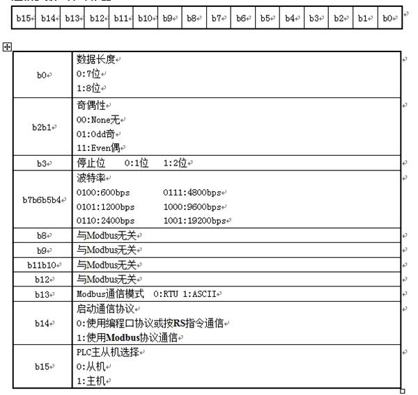

D8120通信参数选择寄存器:
D8121从机站号寄存器:范围1-247。
当PLC作为Modbus通信从机时,必须有一个站号,在梯形图里对D8121进行设定。
D8126发送前的延时寄存器:范围0-1000,单位ms。
让接收设备有个准备时间,可以适当选择5-20ms。
