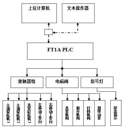

系统概述
1、控制对象描述
左右两台车门包边液压机是车身厂进行EQ153平头车车门包边压合的重要生产设备,其稳定可靠的运行直接关系到车门的压合精度和质量。该液压机采用液压传动,公称压力可达315吨,主要由主机、移动工作台、动力机构、机架平台和电气控制箱等组成。液压系统的动作借助电气系统对直流电磁阀的控制完成各个动作循环,采用操作台集中控制,可实现调整、手动和自动三种操作方式。
2、问题的提出
该液压机控制系统采用传统的继电器控制方式。由于中间继电器数量多达40个,由于存在吸合和磨损,极易损坏,增加了故障查询和维修难度,经常导致长时间停工台时,影响EQ153平头车门的正常生产,为从根本上解决以上问提,提高液压机的稳定可靠性、可维修性和压合精度,提出了采用技术先进的新型控制装置的方案。

三、系统构成
经过以上硬件选型和配置,结合系统各输入输出元件和液压机执行机构,将各部件有机而协调地组合起来,即可构成系统硬件结构。该方案投入成本极低,十分经济耐用,操作维护方便,可靠性高,整个系统结构简洁紧凑,高效实用。
图:系统硬件构成图
四、控制功能
FT1A工作时,通过各输入模块接受来自各按钮、开关等元件传送来的输入信号,根据存储器中已编制好的控制程序,进行逻辑运算和控制,并将运算结果传送到输出模块,通过电源来驱动接触器、电磁阀等执行元件动作,达到所要求的逻辑控制和顺序控制功能。本改造中,对两个主油泵电机、一个夹紧缸电机和两个移动工作台电机,通过输出口直接驱动各自的接触器,取消了中间继电器的过渡和转换,简化了线路,减少了故障发生的可能环节。对夹紧机构、顶升机构、打料机构和滑块,亦可直接驱动各自的电磁阀动作。而滑块和工作台之间、滑块和锁紧缸之间、滑块和打料机构之间、工作台和锁紧缸之间的动作顺序、联锁逻辑关系则通过执行程序实现。

改造效果
(2) 改造效果
液压机经改造后,面目焕然一新,各方面性能得到了明显改善和提高,有效地解决了原系统所存在的各种问题,主要表现在以下几个方面:
(1) 通过电控系统的改造,保证了油路和液压系统运行稳定可靠,车门压合精度得以大幅度提高;
(2) 漏油和下滑现象基本消除,并在程序中加设了"滑块防止下滑" 回路,具备"滑块下滑自动回程"功能,可有效防止滑块下滑。光电保护装置的设置,保护了人身安全,提高机械可靠性和安全性;
(3) 控制系统线路布局简洁紧凑、规范合理、整齐美观,原系统陈旧、杂乱、繁琐的局面得到彻底改观;
(4) 可靠性提高,故障率大大降低。同时极大降低了设备停工怠时和维修成本,年均可节约维修费和所创造的经济效益十分可观。
六、结束语
通过以上的分析,改造后的控制系统和原系统相比,具有明显的优势。液压机改造后应用多年,运行一直稳定可靠,故障率极低,达到了预期的目的和效果。该项目所创造的经济效益是十分显著的,直接表现在停工台时的大幅度降低和维修费的急剧下降,所节省的成本和创造的无形效益,长期积累下来是十分可观的。
