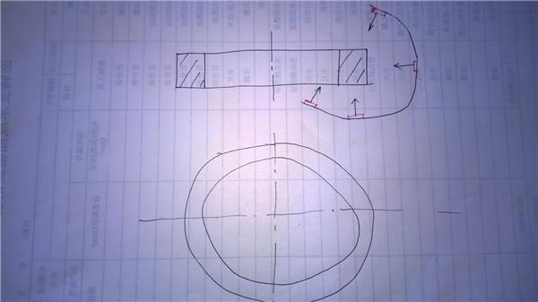

单一的圆环形工件,需要内孔外圆上面下面共四个面都喷漆,想用一把喷枪通过旋转到各面指定的位置(工件旋转),来实现。
见下图:
初步想法:用电机传动,每段通过转动一个指定的时间来达到位置,然后停止一个指定的时间,如此往复达到每个指定的位置,最后一次返回到起始位置。
问题:能否用最简单(成本最低)的方式来实现。
谢谢!

你这个控制
1:可以用步进电机 ,换算脉冲的方式控制,设备机械部分改动小
2:座分度 用普通电机和机械传动结合 方式做   设备改动大
希望对你有帮助

步进电机比座分度贵不了多少,效果会好很多。

你用四把喷枪不行么????旋转工件多麻烦?

枪的成本太高了!

见过两把枪的
