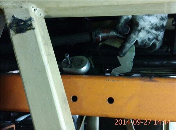

  周一继续顶上每日一图活动
   这是一个传送夹紧机构的连接关节头,其推压受力的气缸连接件的推拉固定铁角断了,取下将其重新焊接,然后固定,并在焊接时对原断的关节处进行剖面清洁后加大焊接面,这样更加的牢固

  图片太大,点都看不清呀 !
