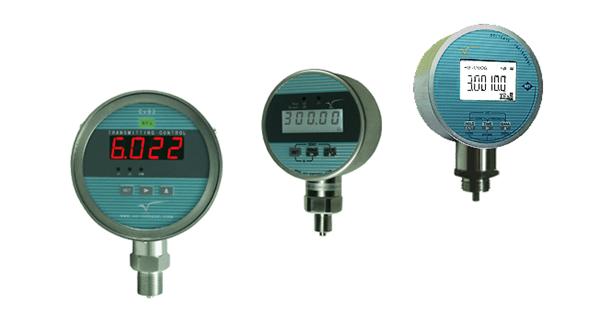

您随手画上任意一条二维曲线给俺,
俺都能用一个算式 ( Y=A0+A1X+A2X^2+A3X^3+A4X^4  )  ,来精确描述它
什么叫“精确描述”呢?
精确就是说,全段曲线内,Y值的误差,≤0.01%FS或者≤0.05%读数值
怎样实现“精确描述”呢?
在曲线上选取一些特征点,通常5~9个,偶尔会用到15个左右,,把上面那个方程里的系数,给解出来 。。。
学校里把这个事,叫数据处理,是项基本功吧
您所讲的“矫正转换”,在数据处理上,就是(选点+选算法)
俺设计的多款处理传感器信号的表计,跑的就是这些内容
比如   数字压力计
