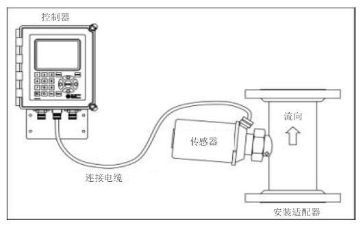

EMCE_SCAN折光仪,分析醋酸浓度用的。
拿下来用管道里的酸滴定测试,发现测量浓度1%都不差,安装到一米高点的管道上,就和分析出来的差20%,这个是突然发现的,前面已经用了1个多月了,最多差3%。那天准备把探头拧下来校验一下,安上去就不行了,拿下来就好了。
管道里是干净的,拆下来校验的介质和正常运行起来管道里的介质浓度也没有变。
有点解释不通啊。。。

调整进口阀门的大小也没用。管子也没有堵,探头也没有脏。。。

探头的电线可能有问题了,有相同的配件可以用代换法查找

没有啊,这东西一个20万

安装方式正确吧?流向正确吧?

正确
