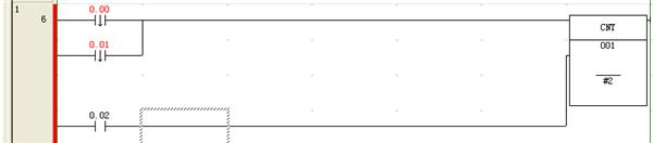

请问这个程序到底错在哪里了 点击:905 | 回复:30
cxguojun
  • 求助:1帖
  • 帖子:1帖 | 15回
  • 历史总积分:186
  • 注册:2012年10月09日
发表于:2014-09-14 18:42:04
编译不通过,啥原因,求解释

请问下那个有地址触点在哪里双击

还有问一下那个DOWN外面在加个框的指令在哪里找的到

欧姆龙这个是不能加下降沿啊。你完全可以用一个寄存器每次动作+1,来做计数,用比较指令输出,reset条件清零啊,不要用计数器不就好了。

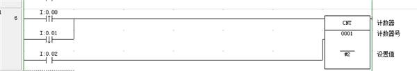

这样是不是能明白呢?

26楼
回复内容:
对: caojie0723--王者之师 这样是不是能明白呢? 内容的回复!
则么我的程序这么编就不行呢

你的plc的型号是cpm2的?这个型号的应该是不支持下降微分计数的  你可以选别的型号的plc编译下

恩,原来是这样,呵呵,谢了
