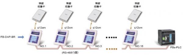

用例˙˙ 停车场或门禁之多台连线与感应卡之使用
 一台FB-PLC可连接16部FB-DAP,若超过可利用CPU Link方式连结,每多一部PLC增加16部FB-DAP,最多可连结255´16台。
