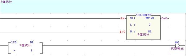

有个问题问一下大家,读取32个位中任何一个位为1只能有1个位是1时,有信号输出,大于1个位以上有1时,无信号输出。这个功能要怎样写比较简洁呢  PLC是永宏FBS

这个很简单的啦 现成的指令SUM  就能得出位为1的个数,直接判断个数值就行了

可以参考上面的程序,主要是MBCNT状态统计。

引用 lytonghua 的回复内容: 可以参考上面的程序,主要是MBCNT状态统计。
赞同,详细可以看一下永宏130指令的介绍。
