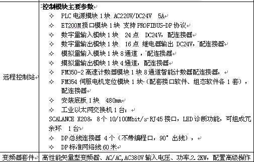

求助!帮忙西门子选型一下,谢谢!

PLC电源:PS307 5A 6ES73071EA000AA0
ET200M模块:IM153 6ES71531AA030XA1
DI模块:SM321 32点 6ES73211BL000AA0
DO模块:SM322 16点 6ES73221BH010AA0
AI模块:SM331 8点 6ES73317KF020AB0
AO模块:SM332 8点 6ES73325HD100AB0
计数模块:FM350-2 6ES73502AH010AE0
底板:482mm 6ES73901AE800AA0
前连接器:20针螺钉型 6ES73921AJ000AA0
前连接器:40针螺钉型 6ES73921AM000AA0
DP总线连接器:6ES79720BA120XA0
DP电缆:6XV18300EH10

mc5601283
  • 求助:2帖
  • 帖子:2帖 | 2回
  • 历史总积分:13
  • 注册:2014年8月02日
发表于:2014-08-07 23:04:15
6楼
回复内容:
对: 狼牙精神 PLC电源:PS307 5A 6ES73071EA00... 内容的回复!
O(∩_∩)O谢谢
