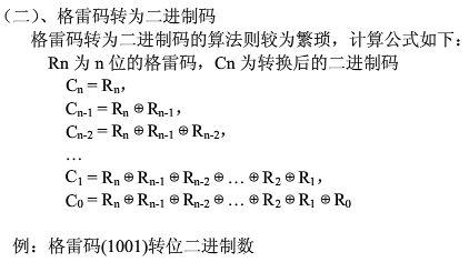

求大神协助把这个程序在三菱FX1N PLC里实现格雷码转二进制,因为FX1N没有GBIN指令。万分感谢

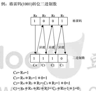

发表于:2014-08-01 09:50:30
没有相关指令,只能根据算法自己写公式了。算法如下

谢谢,好复杂呀,有程序样例吗发个看看
