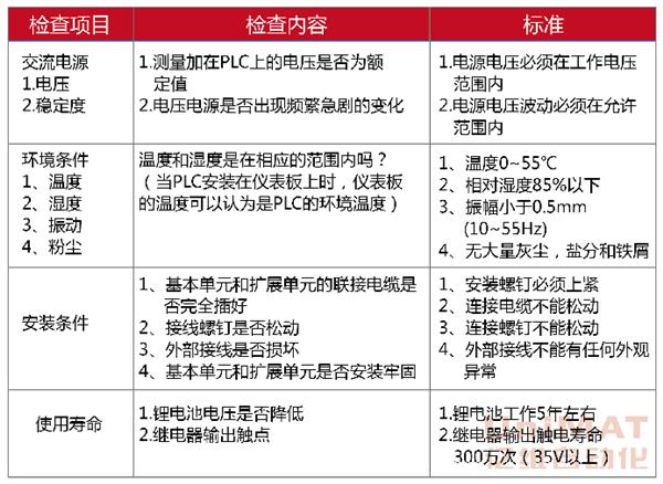

   PLC是运行在工业环境中的控制器,一般而言其可靠性比较高,出现故障的概率比较低,但是,也难免会出现故障。引发故障的原因有很多,虽然我们不能完全控制,但是我们可以通过日常的检查和定期的维护来消除隐患,把故障率降到最低。
1、定期检查
   尽管PLC在可靠性方面采取了许多措施,但工作环境对PLC影响还是很大的,所以,通常每隔半年时间应对PLC做定期检查。如果PLC的工作条件不符合下表规定的标准,就要做一些应急处理,以便使PLC工作在规定的标准环境。
周期性检查一览表
2、日常维护
   PLC除了锂电池和继电器输出触点外,基本没有其它易损元器件。由于存放用户程序的随机存储器(RAM),计数器和具有保持功能的辅助继电器等均用锂电池保护,锂电池的寿命大约5年,当锂电池的电压逐渐降低达一定程度时,PLC基本单元上电池电压跌落指示灯亮。需注意的是:有锂电池所支持的程序还可保留一周左右,必须更换电池,这是日常维护的主要内容。
