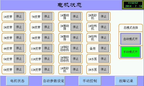

    对于现场有好多台电机的情况,以前只是纯硬线控制会比较麻烦,需要对每一台进行分别启动,这样往往对操作员来说无疑浪费了多余的时间,所以通过PLC控制是一个很好改造方案,也可以节约部分的硬线连接,然后配合触摸屏来操作,能把比如各电机运行/停止状态、参数设定、手动操作、故障信息都集中起来,十分高效。以下即为用广州汇控PLC作为电机顺序启动的控制核心的案例。
2.部分PLC程序及触摸屏说明
    该项目由于总共需要控制23台电机,所以采用广州汇控ID100-3624BTA型号的PLC,以及配合汇控触摸屏完成控制。其主要控制逻辑为一键自动,按设定好时间间隔来顺序开启或关闭各电机;另还配有手动控制功能,可以手动单一控制每台电机的动作。以下为部分PLC程序及触摸屏界面:
