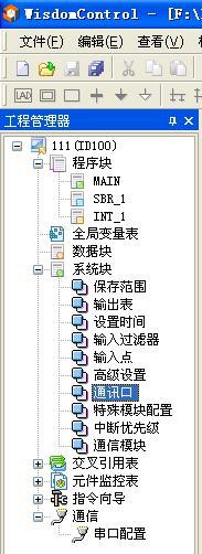

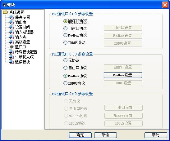

1. 编好汇控PLC程序后找到“工程管理器”树形菜单中的“系统块”下的“通讯口”双击,如图1:
图1

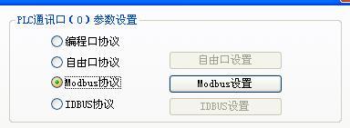

2. 第1步后会弹出如图2-1对话框,点中“PLC通讯口(0)参数设置”项里“Modbus协议”前的小圆如图2-2:
图2-1
图2-2

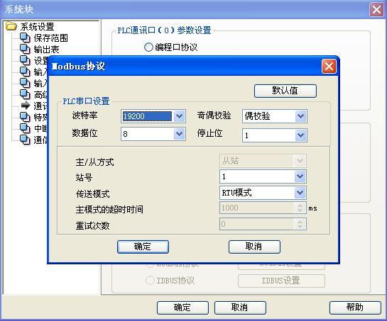

3.第2步后单击“Modbus设置”按钮,会弹出如图3-1对话框,然后点击“波特率”下拉菜单如图3-2:
图3-1
图3-2
4. 第3步后点击各弹出对话框的“确定”按钮,然后下载到汇控PLC中,运行程序,这里即完成连接触摸屏的PLC方面的环节;

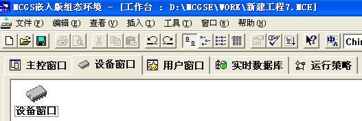

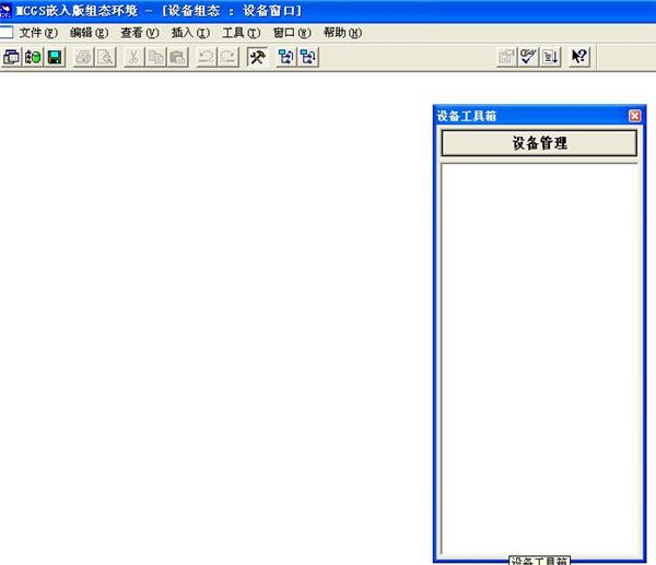

5. 第4步后打开昆仑通态触摸屏软件,如果已有编辑好的程序,则选中软件中的“设备窗口”标签如图5-1,然后双击“设备窗口”的图标弹出如图5-2界面,继续右键选择“设备工具箱”:
图5-1
图5-2

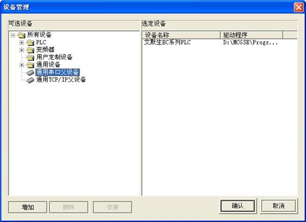

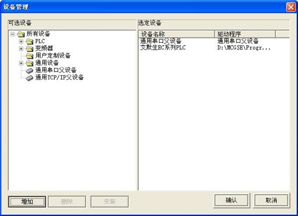

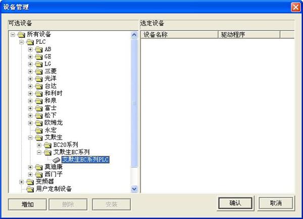

6. 如果是第一次打开“设备工具箱”后里面是没有东西显示的,可单击“设备管理”按钮会弹出对话框,然后“所有设备”文件夹→PLC文件夹→“艾默生”文件夹“艾默生EC系列”文件夹下的“艾默生EC系列PLC”图标,如图6,再单击对话框左下角“增加”按钮:  图6
7. 按第6步操作在“通用设备”文件夹下找到“通用串口父设备”图标增加进右边“选定设备”界面中,如图7-1,然后点击对话框右下角的“确认”按钮如图7-2:
图7-1
图7-2

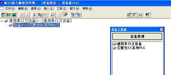

8. 第7步后返回到如图5-2界面,只是设备工具箱里会多出了刚选择的两个设备图标,此时先双击“通用串口父设备”再双击“艾默生EC系列PLC”如图8:
图8

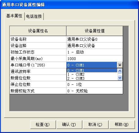

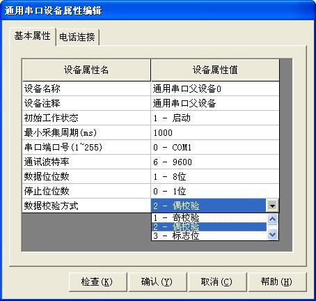

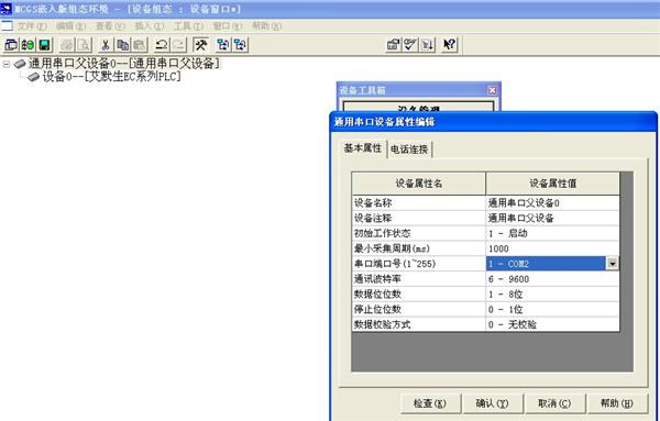

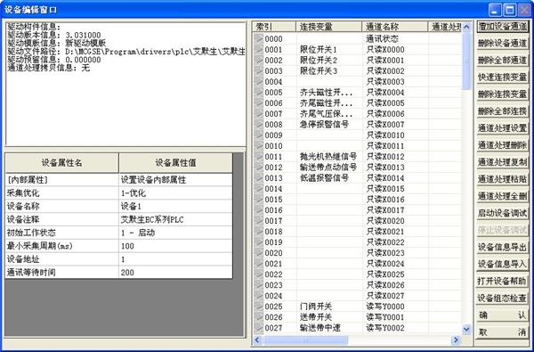

9. 第8步后双击“通用串口父设备0”图标,按如图9-1、图9-2、图9-3步骤完成设置后点击各“确认”按钮。最后需要双击“设备0-[艾默生EC系列PLC]”后做好触摸屏与汇控PLC程序对应变量的连接工作如图9-4,通过PLC下载线把汇控PLC“PORT0”通讯口连接到触摸屏的“COM”口上即可。
