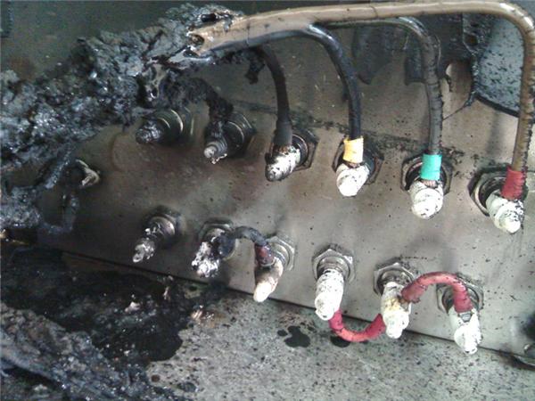

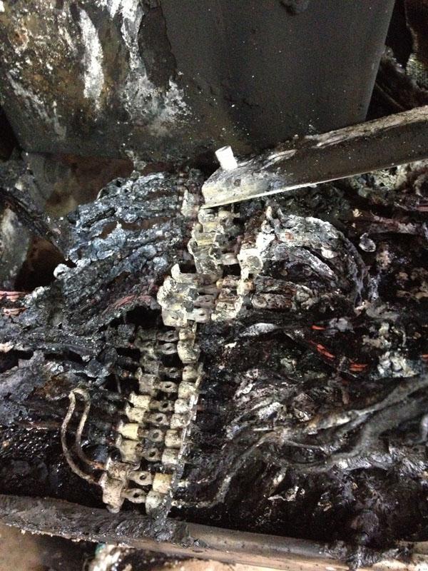

用电设备为:220V/5kW电热管,使用RVV 3*6平方导线,端子使用的规格为5.5-6
前两张为第一次烧掉后的照片,
1、加热棒处的燃烧情况
2、防水盒里面的接线端子全部烧了,端子头都接得好好的,
3、重新布线后(没有了接线端子),过一个星期后的结果,端子还是开始烧了。
4、那个烧得最严重的,端子都剩下一半了。
不知道问题出现在哪里的概率高一点。
原来的设备从来没有烧过,与其有几点不同。
1、原来使用的线位BVR线。
2、原来使用的端子感觉比较好。
现在的线材:RVV 3*6平方护套线(远东电缆),自己测试过,感觉导线质量非常足平方,并且国内也算大品牌。
现在使用的端子:端子剪开,里面是银色+银色,其他端子剪开,外面是银色,里面的黄色。
个人感觉,端子出问题的概率最高,因为它是非标的。当然远东电缆的外皮会烧成那样,估计我得选带ZR的线了。还有就是,端子的压的应该算还可以,因为以前也都是这么压的。加热棒的螺丝也是锁紧的。
希望大家帮忙一起分析一下。

发表于:2014-07-09 21:14:36
镙丝松了,引起的。

接触不好的可能性要大。

发表于:2014-07-10 11:06:08
6楼
首先:加热器的连线需要采用高温导线!
其次:压线端子质量要好且压接质量要过关,必须采用焊锡型镀锡端子,材质要正宗(用浙江货就是这个下场)。选用正宗KSS品牌保证不会出问题

发表于:2014-07-12 19:11:33
9楼
   电热管不能这样接线。
   正常工作时,电热管的接线螺丝温度很高,与之连接的电线接头会有同样的温度,高温使2个接触面产生电阻增大、氧化加剧的恶性循环--接头与螺丝、导线与接头。
   建议用硬铜线连接会好一点。
   电热管用铁板连接最好。铁板在这里不易腐蚀,而且面积大有散热作用。30多年前就用铁板连接电热管,一直没烧过接头,铜接头做的经常烧。
   另外,凡是高温环境,导线应该穿环氧玻璃丝管(俗称蜡管),防止绝缘烧熔导线短路。

后来解刨了端子,发现这批端子不是铜的,不知道是什么材质,同样的条件下,黄铜不会烂掉,这个已经烧没了。

建议使用耐高温导线  并测量加热管对地绝缘是否可靠  加热管电阻值是否大致相等
