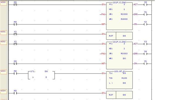

用CLINK指令MD1做通讯,当接收数据大于接收缓存时,结果码提示长度错误(接收数据有2000+字节)。
重新分析接收数据,发现每14~16字节间有分隔符2CH,故考虑先用MD1发送,再用MD2模式接收,结束符用2CH做分次读取,没有成功,只接收到第一个2CH前的14~16字节。
望有相同案例经验的高手不吝赐教!感谢!
