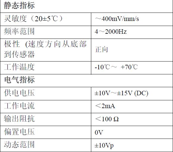

震动传感器的输出正负10V的信号,负信号是反方向震动么?
请问这里面 的工作动态范围是输出的电压信号么?
