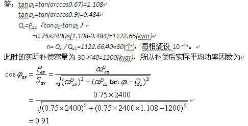

某工厂的计算负荷为2400kW,平均功率因数为0.67。根据规定应将平均功率因数提高到0.9(在10kV侧固定补偿),如果采用容量为40kva并联电容器,需装设多少个?并计算补偿后的实际平均功率因数。(取平均负荷系数α=0.75):
