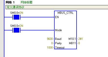

萨妮精密温控器与西门子S7-200 PLC通讯可采用PLC自由口通信,也可采用PLC自带的Modbus协议库。因PLC自带的 Modbus 协议库只支持RTU模式,因此温控器的通讯协议也需要改成RTU模式。(出厂时是ASCII模式,需在参数设置里将此改为RTU模式)
使用S7-200自带的RS485 Modbus RTU协议库,PLC编程比较方便,只需用到MB_CTRL 和MB_MSG两个函数。下面以读取从机地址为01的当前温度为例,波特率9600bps,这2个函数参数设置如下:
其中:Baud 波特率9600bps,其设置与温控器设置要一致。

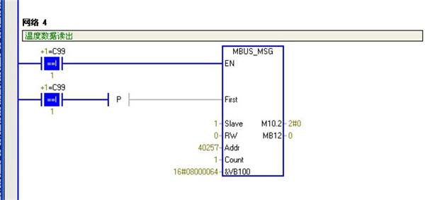

其中:
Slave:温控器从机地址
Addr:温控器内的寄存器地址,其计算公式如下:
   Addr=40001+温控器寄存器地址(十进制)
    例如,PV寄存器地址为0x100,十进制为256,故Addr=40001+256=40257
Count:1个字
运行PLC程序,你就可以得到当前温度PV值了。

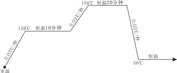

发表于:2014-08-18 08:48:48
11楼
问:贵公司温控器能不能实现如图所示的温度控制?即从室温开始→0.03℃/秒升温到120℃→在120℃恒温10分钟→0.02℃/秒升温到150℃→150℃恒温20分钟→0.05℃/秒降温到50℃→最后在50℃一直恒温。
答:可以,使用用户可编程程序段控制就可以实现你所说的温度控制。你所图示的曲线只用到5段用户程序段,我们温控器内部共有16段用户程序段。用户程序段参数如何设置请参考对应说明书。
