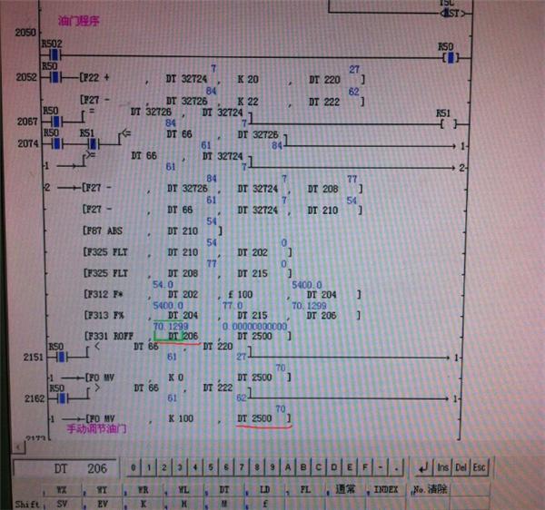

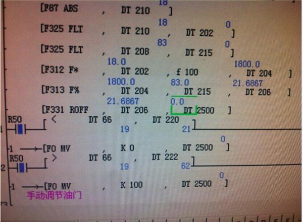

菜鸟请教,请问各位大神,为什么DT206的数值0-25的时候,DT2500显示为0
                              DT206的数值25-75的时候,DT2500显示正常也是25-75
                              DT206的数值75-100的时候,DT2500直接显示为100

这是什么梯形图呀!
