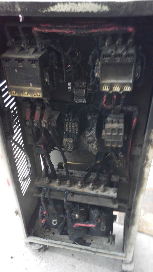

烦请大侠们分析分析
MJ101
  • 帖子:8帖 | 208回
  • 历史总积分:1127
  • 注册:2010年5月01日
发表于:2014-05-24 23:49:36
起火点在电抗器??还是中间的接触器? 过流?

   看样子是继电器先火的吧 ?

这是指耦降压启动控制柜吧,是铝牌连接的吧,铜牌连接不会出事情的

有可能是短路拉弧引起火灾蔓延把整个柜给报销了。

这种垃圾启动柜。启动时间长了,变压器过热,开始燃烧。

感觉像是自耦变压器长时间工作,没有切换造成的。

启动变压器上加个测温开关,超温就拉闸而且无法启动

搞不好是自偶的焊接铜条脱落,然后起火,然后往上烧

过载,加上灰尘太多,因起的

这个启动柜属于维护不善:柜子内部灰尘太多,从来没有清洁,灰尘导致漏电起火烧毁
