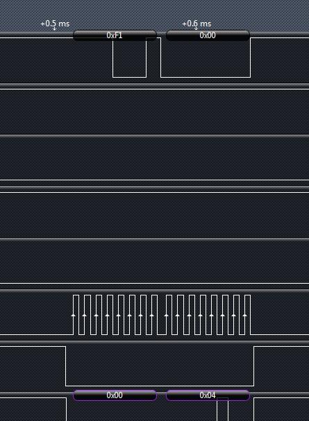

1.4电子版本编号
        不需改变寄存器的设置即可将CC1100替换为CC1101。如果需要检查固件时仍然有必要获取版本寄存器。可在0x31的VERSION寄存器找到版本号,并且CC1101的电子版本编号为0x04,CC1100则为0x03。

发表于:2014-05-20 21:46:56
1100是03
1101是04
