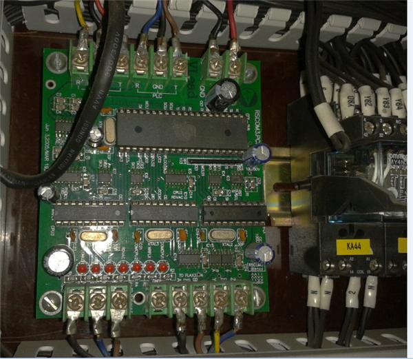

        2014-5-13今天一上班先处理一台镀膜机的四路通讯板与PLC通讯不上,检查发现是晚班的操作员把GND信号线接到RXD端口了,把RXD线接到GND,把线重新接好,试机能够正常通讯,处理完毕。

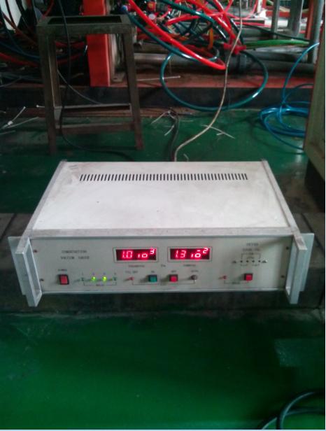

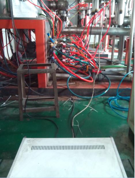

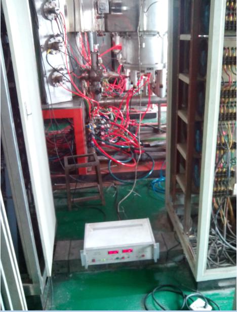

      紧接着晚班交接发现有一台镀膜机真空跳动随即开始检漏
     使用ZJ27真空计检漏,发现在高真空时真空跳动,使用氦气检漏仪检测,未发现有漏气现象

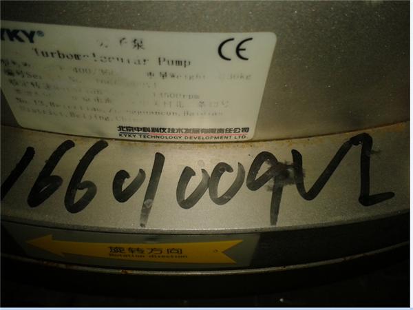

        最后结果是镀膜机炉内真空进入高真空后,才开始跳动,氦气检漏仪检测未发现漏气,故障是由于真空计检测不准确,并非炉体漏气,接下来是发现转架电机不转,检查脚踏开关OK ,检查变频器输入模拟量正常,检查电机OK,最后发现变频器输出线断线,接好电机正常运转,紧接着有一台镀膜机的转架跑出来卡死,拆靶,拆挡板,拆金靶,拆转架,维修OK,在接着一台镀膜机分子泵报警E015,更换电源NG,更换电源输出线NG,最后更换分子泵一台。
         分子泵
