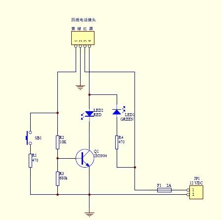

  交通管理越来越严格,本来有个电子狗RX65,因为电源坏了,一直没有修复,51计划要出去溜达溜达,拆开瞧了瞧,然后度娘告诉我了,电源是如下的原理图:

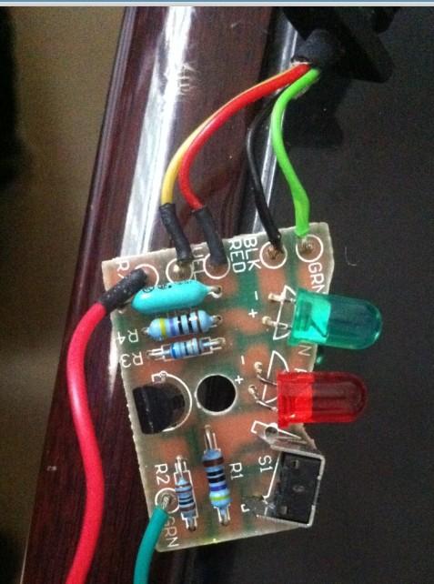

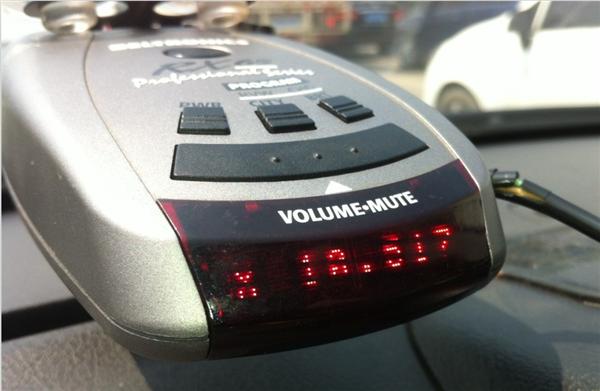

看这个图,原来取电的地方上多了个静音开关的,懒人省事点,直接甩掉,12V直接引入,找根电话线,拆开看,电话线太细,还 是翻出原来的那根线,拆开,直接连到一个车载一分2的电源线上,拿到车上,试了试成功,路上狗叫了,发现有照相的:
  狗又正常了,不再担心被那啥了。
