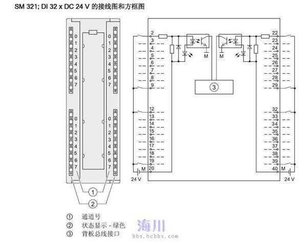

你看这个图,画的电源都是给各个输入点供电的啊,没看到是给模块本身供电的呢?DI模件本身需要供电电源吗?

需要,一般由模块通过背板总线供电

DI模件本身需要供电电源,是由背板总线(400)提供的,具体到300,底部有一个连接器与CPU一个个连接起来的。
