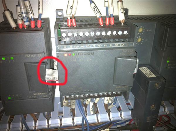

楼主在锻造车间实习,有一台与kuka机器人配套的s7200,配有em253来控制机器人运行的导轨,还有em277来通过profibus和机器人通讯,昨天下午开机后,机器人显示通讯故障,然后打开控制柜,发现模块是这样的
定位模块的第一个红灯亮,但是em277显示正常,断电重启,模块都显示正常了,轨道也能回原点了,但是机器人还是显示通讯故障
然后楼主没辙了,喊维修工程师来,工程师来了,先把机器人的profibus通讯板换了,还是不行,然后把em277换了,把换下来的em277放到别的plc上试,换到别处的模块可以正常工作,但这个通讯还是不行,再把DP插头换了一个,还是不行,然后楼主说是不是前面的模块和cpu之间的连线有问题,工程师把模块下下来,连接线捋一捋再插上去,然后就好了,原来是接触不良,1分钟能搞好的故障搞了一下午,楼主是不是很水

不是很水,而是相同的故障现象产生的原因太多了,得一个一个 的排除。碰对付了可能一次成功,点儿背的话估计得是最后一个了

如果首先将容易松动的部位压压,所有线路螺钉紧紧,再去查别的,或许要快些。

这种事常有,我们有一次修电机,只要一合闸,就掉闸,查了一天,控制、电机、保护都没问题,结果是断路器倍数设为0.1倍,启动电流都不够,白折腾一天。
