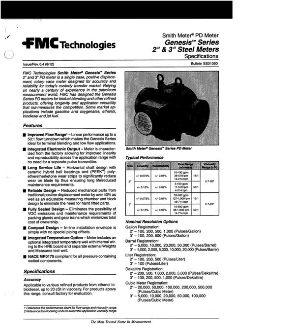

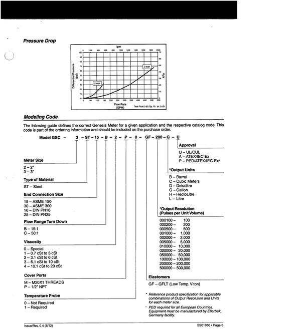

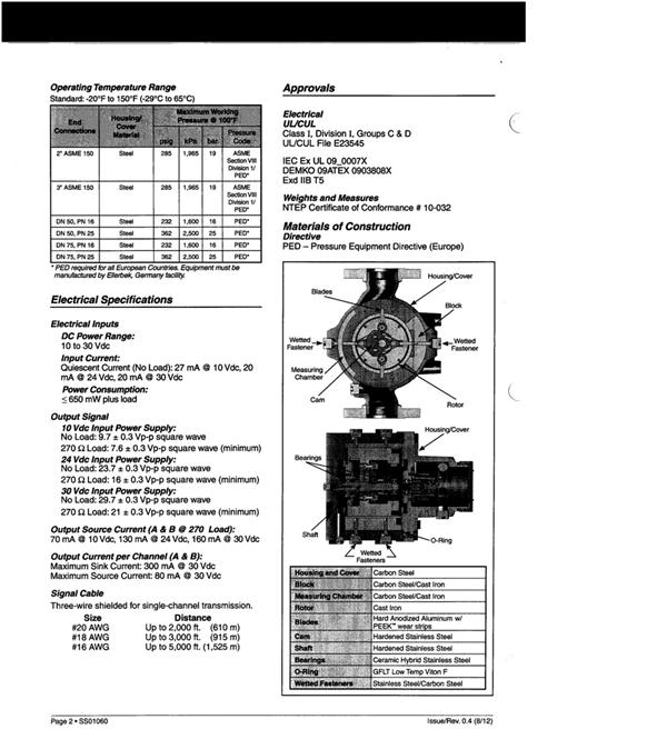

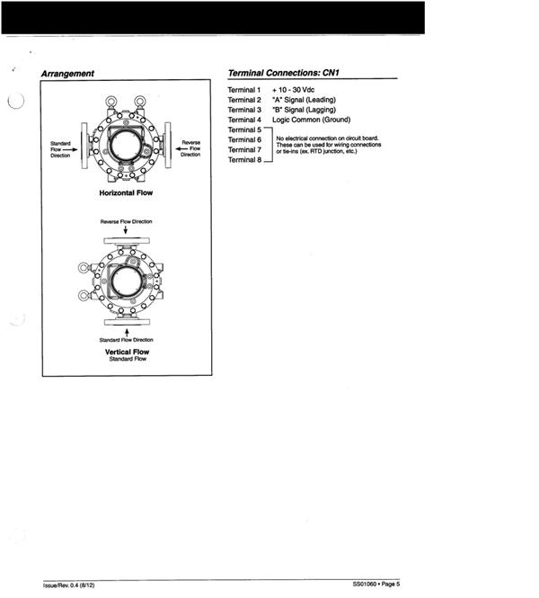

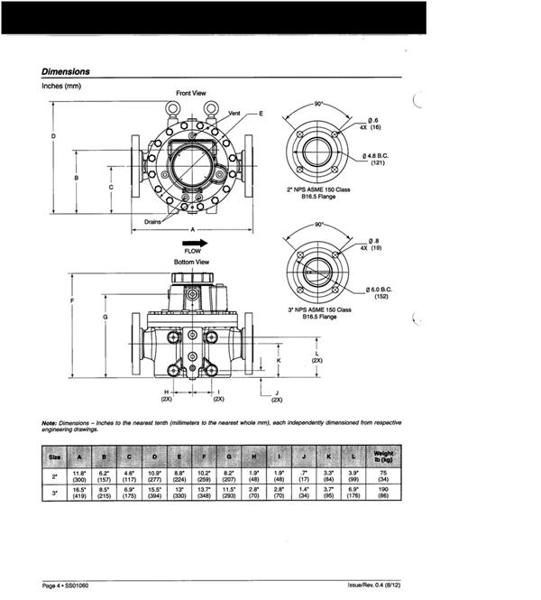

各位大神有没有用过这种流量计的,信号输出怎么接线??
