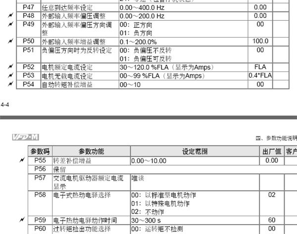

其他的变频器都是找到参数直接设置电机铭牌的电流值就可以了,台达的在哪里设置,P52吗?我看P52怎么是百分数啊,怎么不是电流值?那么电流怎么设置呢?望大家指教一下,谢谢
