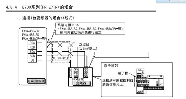

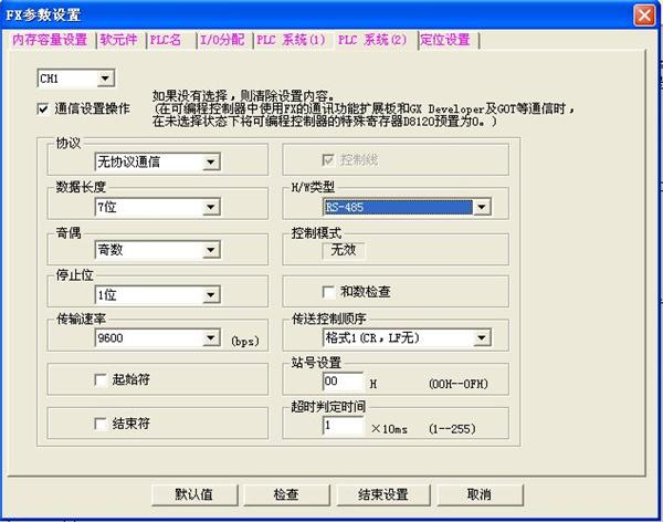

请教一下,FX1N-485-BD与三菱fr-e520-0.4k变频器485通信线如何制作?FX1N-485-BD有四根线,SDA SDB RDA RDB. SG,另外plc需要怎么设置?

具体设置参考手册。。
