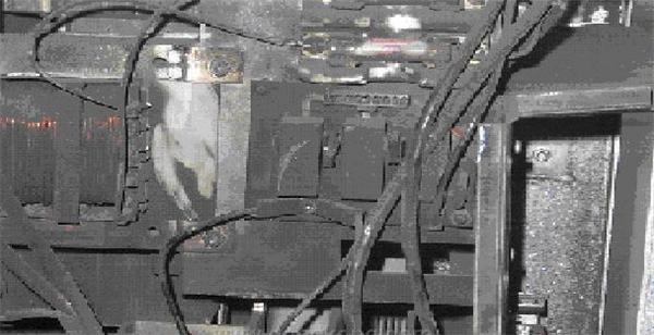

ACS800系列单传动,上电就炸进线侧 点击:189 | 回复:0

          传动单元(带选项为 +E202或+E200的EMC滤波器)连接到一个IT系统(浮地或高阻接地(大于30 欧姆)电源系统),IT系统将会通过EMC滤波器电阻器组接地,这可能会引起传动单元的损坏。要拆掉相应的滤波板或接地螺钉。
