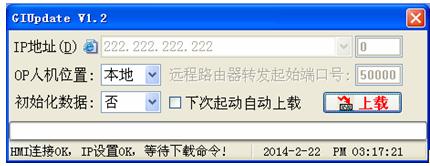

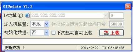

注:无论是在线下载或U盘下载程序,都需要先编译(F5)。
编译(F5)后,点击上载(F6),
弹出对话框,点击上载即可。
